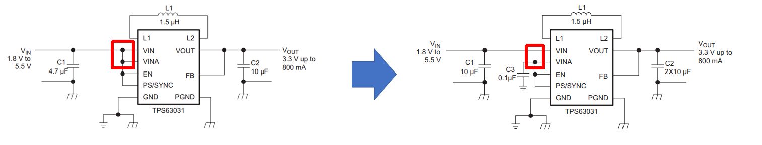

数据表上的典型应用原理图似乎已更改、如下所示。
VIN-VINA 直接连接是否发生过任何问题?
如果是、您能告诉我问题的摘要吗?
Kuramochi
    您好、Kuramochi、
    这是在数据表清理期间完成的。 这两种连接都可以正常工作、并且都可以正常工作。
    在两者之间的开路连接下、您可以在 VINA 引脚上使用滤波器(内部100欧姆、外部 C3=~100nF)、从而使内部电压更稳定。 这将减少输出纹波。
    另请参阅以下文章 :https://e2e.ti.com/support/power-management/f/196/t/807419

    Julian-san、
    感谢您的信息。
    VIN-VINA 直接连接从未发生过问题、对吧?

    您好 Kuramochi-San、
    我不知道这种连接有问题。
