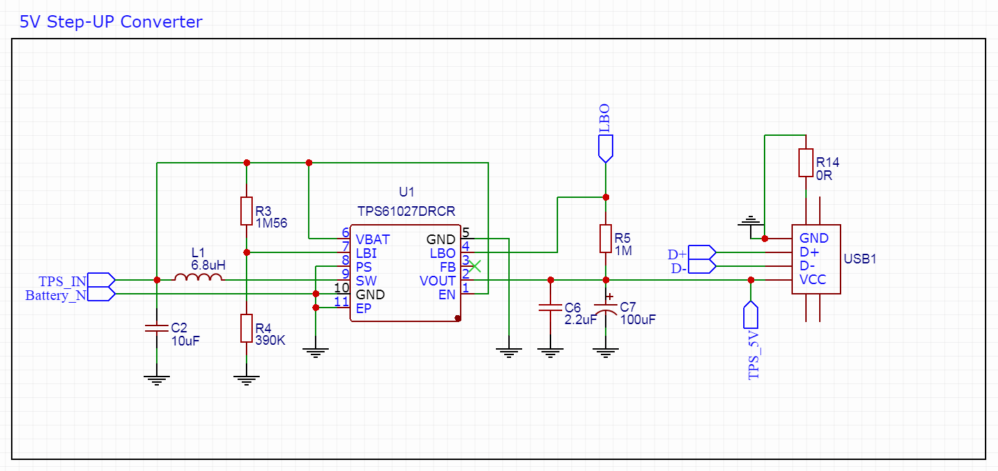

我们使用 TPS61027将 USB 的电池电压升压至3V 至5V。 我们还使用 LBO 引脚来检测2.5V 下的低电池电压。
但是、当电压降低时、我们会在 VBAT 上看到大约100mV 的高纹波。 同时、LBO 引脚开始在大约3kHz 时振荡。
你有什么建议吗?
    您好、TCT:
    我认为我们应该首先找出导致 Vin 电压纹波的原因。 在无负载的情况下会发生压降吗? 请尝试放大 Cin 并查看其是否更好。
    如果没有、请测试有关 VBAT、LBI、LBO 和 Vout 的波形。 正常运行和振荡情况。  谢谢!
