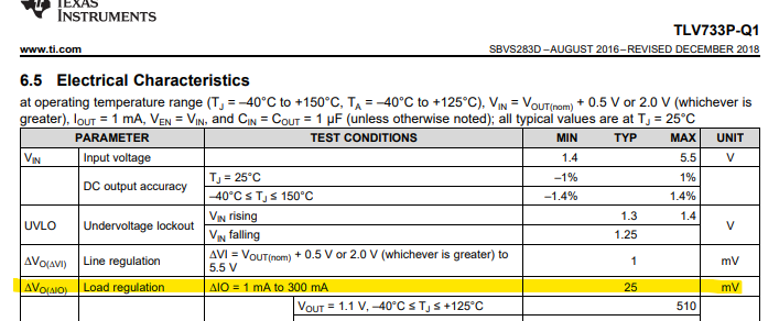

各位专家、您好!
我想知道输出电压精度、具体取决于 IOUT。 数据表指出、IOUT=1mA 时、在整个温度范围(-40~+125°C)内的精度为+/-1.4%。  该精度规格适用于所有输出电流情况? 如果不是、您会告诉 IOUT=50mA 情况下的精度吗? 我认为它接近数据表 P6图1~6的+/-1.4%。
福吉瓦拉

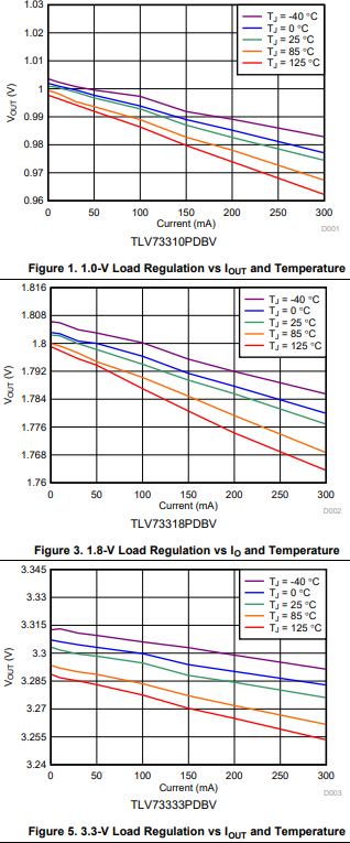

    各位专家、您好!
    我看到了 TLV743P 数据表、图1~6显示了 P6处的输出电压与 IOUT。 TLV733P-Q1的电压与 IOUT 特性是否与 TLV743P 相同? 我知道 TLV743P 和 TLV733P 之间的区别是否无电容。 因此、我认为它具有非常相似的特性。
    * 很抱歉、我看到的是 TLV743P 数据表、而不是 TLV733P-Q1。 我发布了一个上一个主题。 我想1~6 "TLV733P-Q1"的输出电压精度与 IOUT 特性、与数据表中 TLV743P 的图 Δ Σ 相同。
    福吉瓦拉
    您好、 Fujiwara、
    如您所述、电气特性表的测试条件仅为1mA。  需要将负载调节添加到精度中、以确定50mA 时的精度。
    输出电流从1mA 变为300mA 时的典型负载调节为25mV、如电气特性表中所示。
    非汽车类 TLV733P 数据表中的图5显示了温度漂移。
