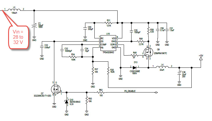

此问题与本论坛上的另一个问题有关。 很遗憾、该问题的答案是通过私人电子邮件、因此我看不到答案。  我们有一个未通过 TPS40200HT 器件的设计。  由于过流情况、此设计正在复位、但此时仅使用设计中的标称电流(设计的最大电流的1/2)。  我们注意到、在故障器件上、当输入电压从28V 变为32V 时、软启动引脚上的电压将变化~150mV (大约8.3V)。  当同一电路板上的新 TPS40200HT 替代该器件时、如果电压坚如磐石、则不会出现过流关断、软启动引脚上的电压也不会在输入变化时发生任何变化。  此外、与28V 相比、当输入电压为32V 时、由于错误的过流情况、故障电路板似乎更频繁地复位。  什么情况会导致这些器件发生故障?  根据数据表、此器件可处理高达52V 的输入。

    以下是失败的原理图:
    答复文本框似乎有问题。 粘贴的原理图在"答复"框中看起来不错、但在论坛答复中不显示

    嗨、Mitchell、
    我使用您的条件进行了快速仿真、并看到使用您的设置器件可能会达到其过流状态。
    在最小阈值为35mV 的情况下(尽管商用最小阈值为65mV、但对于"25 C"测量而言可能更准确)
    我发现您以800mA 至900mA 达到的阈值约为70mV
    这将使我相信、某些器件发生故障的原因并不是所有器件都是您在器件之间看到的不同阈值。
    您能否尝试减小限流电阻器的电阻值、看看这是否能解决问题?
    Daniel
    您建议的将检测电阻器更改为较小值的"修复"可能会解决此问题、但不会解决此问题。  我提出这一要求的原因如下:
    1."发生故障"的电路板在开始发生故障之前工作了200多小时。  (如果这是过流阈值的芯片间差异、则电路板将从一开始就出现故障)
    2.当 VDD 从28V 变为32V 时,SS 引脚上发生故障的控制器芯片的电压输出从8V 下降了100mV 至150mV。  使用新芯片替换故障电路板上的芯片、当 VDD 从28V 更改为32V 时、SS 引脚上的电压根本不会改变
    3.故障芯片有一个随机的100 mV 干扰从 FB 引脚发出,当芯片被替换为新芯片时,该干扰不存在。
    我们已将其中一些芯片发送给进行故障分析的公司。  我正在等待他们的结果。  我希望 TI 以前曾遇到过这个问题、并能为我提供一些指导、说明哪些因素可能会导致芯片损坏、从而开始以这种方式出现故障。
