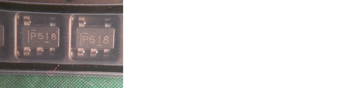

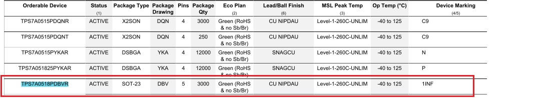

我们购买了参考 TPS7A0518PDBVR,每个数据表的标记为1INF。
我们收到的材料带有 TI 标签、有正确的参考和所有材料、但组件主体标记为 P518。
请帮助确认 TPS7A0518PDBVR 的主体标记并告知差异。
非常感谢您的及时支持。
数据表:1INF
收到:P518
    您好,
    P518是我们的 PS7A0518PDBVT 预量产样片的顶端标记。  您能否帮助我了解您下订单的时间以及下订单的位置(TI 网上商店或我们 的授权经销商之一)?

    您好,
    我们不会公开提供如何解密我们的生产日期代码。 TPS7A0518PDBVR 的最终器件将具有数据表"1INF"中列出的顶部标记。此顶部标记将仅在最终器件上。
