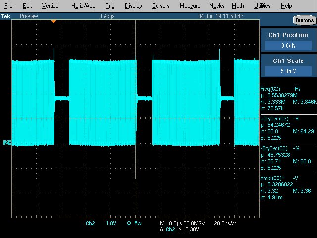

你过得怎么样? 我对 TPS62088有疑问。
当 TPS62088处于轻负载状态时、我们在开关输出信号上看到一些不连续/间隙、但在重负载状态下消失。 请参阅随附的三个捕获、重负载、轻负载和轻负载缩放。
看到不连续/差距的原因是什么? 这是由 DCS 省电模式造成的吗?
Tony
    在轻负载条件下、器件处于 PSM 运行状态、请参阅 D/S (第15页)的图21。 图20显示了重负载下 PWM 模式下的运行情况。
    因此、我可以确认此暂停 取决于 DCS 的 PSM 运行。
