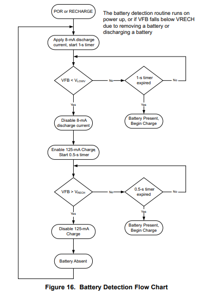

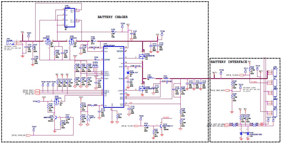

我们目前有一款使用 BQ24610RGER 作为电池充电器的产品。 我们在产品中感到奇怪、尽管所有充电条件都有效、但我们仍然可以看到它未充电–STAT1和 STAT2处于关闭状态、这意味着充电暂停、计时器故障、过压、睡眠模式、电池不存在(STAT1和 STAT2 = 3.3V)。
按照下面的流程图,电池运行应该能够进入“充电模式”,因为我们能够获得 VFB > VLOWV (VFB = 2.09V)的条件。
请参阅下面的原理图:
