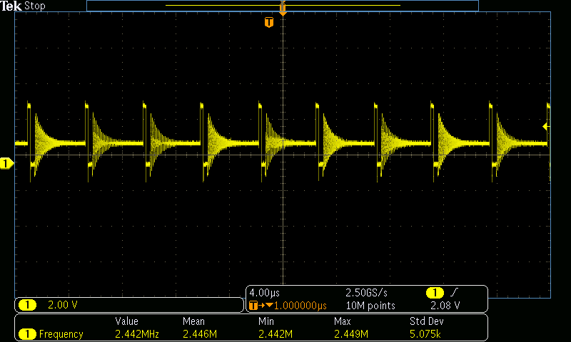

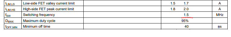

      下面是输入电压3.3V、输出电压1.2V/15mA 轻负载开关频率波形。 最小值为2.442MHz、最大值为2.449MHz。  正确的轻负载开关频率、原因是开关频率为1.5MHz。 谢谢。

    如数据表中所述、1.5MHz 开关频率(PWM 模式)为中等到重负载、而您提供的波形以 PFM 模式运行、PFM 模式的开关频率应低得多。 顺便说一下、Fsw 大约为220~230kHz、而不是2.44MHz。 我建议使用示波器的光标功能来精确测量它。
