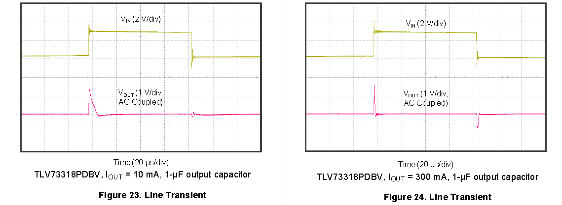

尊敬的先生/女士
规格 似乎没有指定测试条件。 我能知道这张图片的测试条件吗? 输入和输出电压? 我的客户似乎关心压降和电压上升。
以下是我客户的英语问题翻译。
您能否与我确认线路瞬态 Vin 规格的测量条件为从几 V 到几 V?
Vout 的标度是否为1V/div?
黄上
    你好,Kami,
    典型特性曲线的一般测试条件可在页面顶部找到、与电气特性表的一般测试条件相似。  因此、Vin 的起始电压为 Vin = Vout (nom)+ 0.5V 或2V (以较大者为准)。  由于该曲线使用 TLV73318PDBV、因此我们知道 Vout 等于1.8V。 因此、在曲线的乞讨和终点处 Vin 为2.3V。  曲线中列出了 Vin 和 Vout 的刻度。  Vin 为2V/分段、而 Vout 为1V/分段。  必须注意的是、Vout 是交流耦合的。
