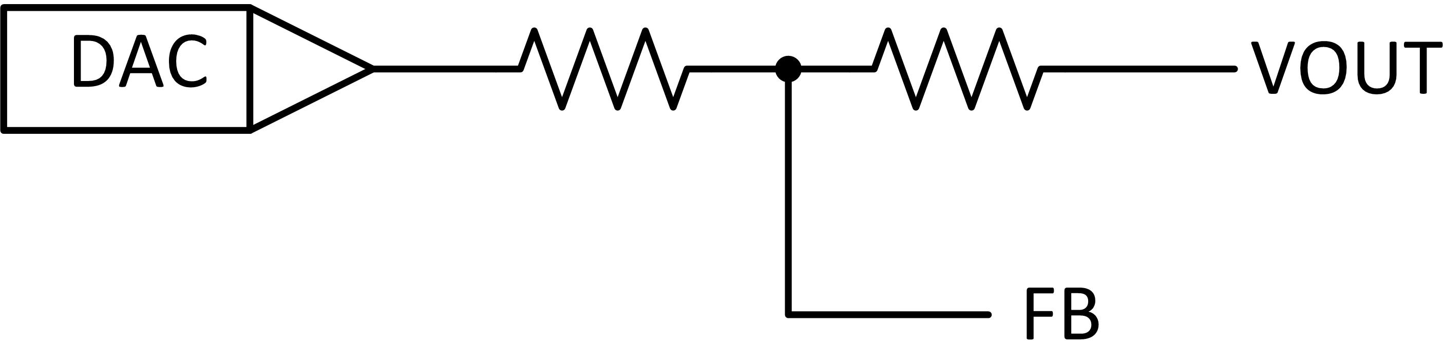

LM3489使用内部 Vref、输出精度为1.3%(整个温度范围内为2%)。
-客户是否可以通过任何方式进行修改以提高准确性? 是否有办法将外部 Vref 连接到 LM3489?
2.客户想要调整输出电压以补偿系统级的温度变化。
-是否有任何方法可以在10s 或100s 的 mV 电平中调节输出电压?
    遗憾的是、无法提高内部基准的精度。  如果该器件具有 COMP 引脚、则可以
    使用外部运算放大器和基准代替 内部环路。
    您可以使用我在这里连接的电路轻松调节输出电压。
