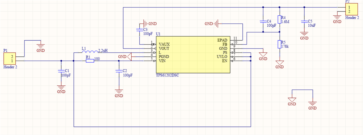

我使用 TPS61202来设计 Vout=5V 的电路板。 该电路的原理图如图所示、但最终结果是 VOUT=6.4V、VFB=0.61V。 问题是什么? 谢谢!
    您好、Lei:
    请检查器件型号是否为 TPS61202。 因为该部件是固定输出电压版本。 您需要将 FB 直接连接到 Vout。
    如果问题仍然存在、请告知我更正。 谢谢!
