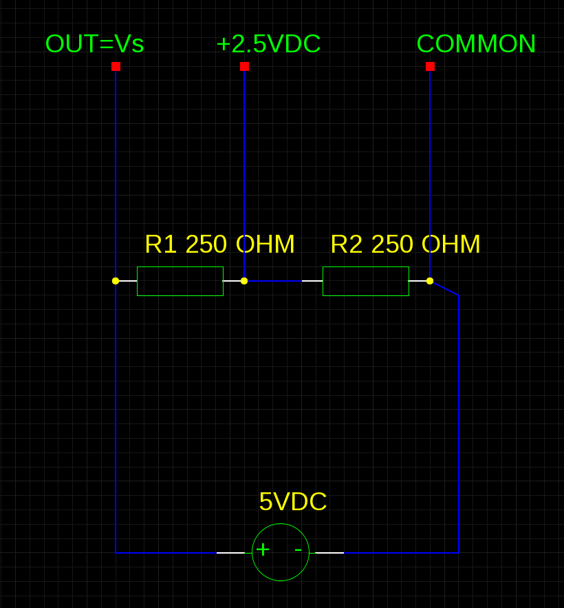

需要推荐、一个器件可满足两个负电压生成要求、即5V 至5V、2.5V 至-2.5V。几十 mA 电流需求。 什么 是 TI 最具成本效益的解决方案?请提供您的建议。
    5V/.010ames = Rt =500 Ω
    E t= 5V
    ET = E1+E2
    E1 = ET-E2
    您好,
    我正在寻求一种充电泵解决方案。 您的电路无法提供电流。
    唐英年、您好!
    LM2664等器件会怎么样?
