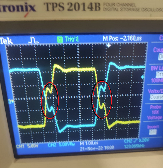

我正在设计一个具有250V 直流输入28V 直流输出电压的 PSFB 转换器、
当我将 Adel 引脚接地时、GS 图如下所示、您认为这是一个问题吗?
注:在自适应延迟模式下、未找到这些崩溃
注:我指的是圆圈内的区域

    图中显示了同一桥臂上 MOSFET "A""B"的栅极源极图。
    通过使用 Tina TI 程序在 slum277仿真中更改 Delab 和 delcd 电阻器获得的栅极源极图更改如下。
    应用手册 SLUA560的图15-4至15-11显示了理想波形。
    您的第一个图形看起来像是在进行实际设计而不是仿真。 此设计似乎对两个 FET 使用1至2栅极驱动变压器。  该波形在延迟期间看起来会有一些振铃、您的设计也可能是硬开关。  然而、振铃幅度太小、您无法看到米勒平坦区。
    您可以通过在 FET 的栅极和栅极驱动变压器之间添加一些电阻来减少这种振铃。  应用手册  SLUA560的图15-2显示了使用栅极驱动变压器的相移全桥原理图。  您可以将此指南用作有关如何设置栅极驱动变压器以及应将电阻器放置在何处以抑制振铃的指南。  这些电阻器通常为2至10欧姆。
    您的仿真文件也会显示此振铃。  您应该能够以相同的方式抑制仿真中的振铃。
    在实际设计中、您可以做的另一件事是尽可能缩短从栅极驱动器到栅极驱动变压器的布线。  同时尽可能缩短来自栅极驱动变压器/电路的走线。  布线的电感约为每英寸10nH。  与较长的布线相比、较短的布线具有更小的电感、并且在快速 di/dt 和 dv/dt 转换时具有更少的振铃能量。
