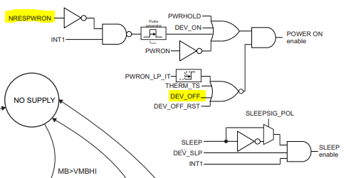

    NRESPWRON 与许多其他 PMIC 系统中的 PGOOD (电源正常)类似。 只要上电使能条件为 false、NRESPWRON 就会变为低电平。 一旦下电序列被启动、NRESPWRON 将变为低电平。
    您的问题答案是"是"、所有这些事件都会导致 PMIC 关闭系统;因此、所有这些事件都会导致 NRESPWRON 变为低电平。

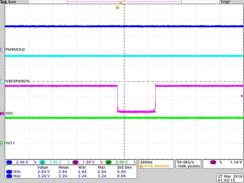

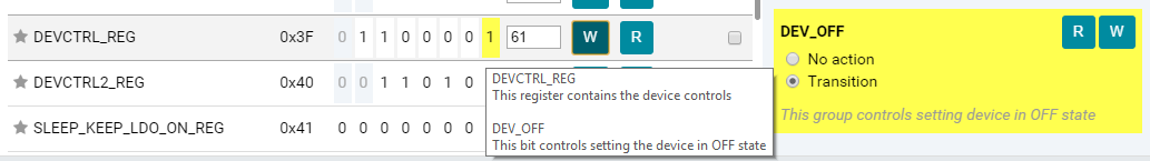

    3.当 DEV_OFF 或 DEV_OFF_RST 位设置为1 -是时、这两个位都将导致 NRESPWRON 变为低电平、 但您可以看到、当器件关断时、这些位自动复位为0b、逻辑表明将满足加电使能条件、因此器件将重新导通、NRESPWRON 引脚将自行返回高电平。 结果是 NRESPWRON 看起来像一个低脉冲。 在问题2的情况下、只要 THERM_TS 条件为真、NRESPWRON 就会保持低电平、并且器件会在 THERM_TS 为假时自动加电。
    下面是通过将  DEV_OFF 位设置为1b 来运行的测试的结果。

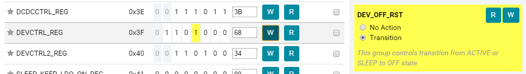

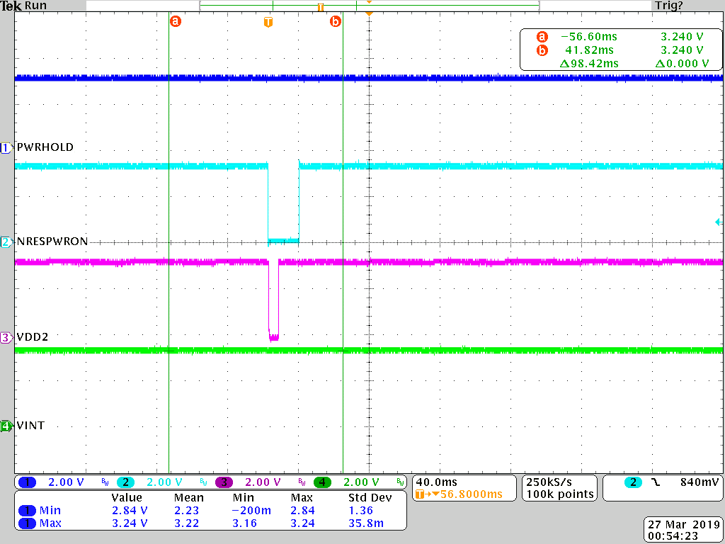

    当我将 DEV_OFF_RST 设置为1b 时、会出现相同的结果。
    如您所见、将  PWR_HOLD 引脚设置为低电平以进入关断状态比将 DEV_OFF DEV_OFF_RST 设置为1b 更可靠、 因为如果将 DEV_OFF DEV_OFF_RST 设置为1b、则需要同时将 PWR_HOLD 设置为低电平、以便 NRESPWRON 保持低电平。
