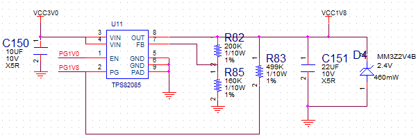

根据 TPS82085手册、我设计了两个分别为1.0V 和1.8V 输出电压的电路。 电路图如下:
目标是首先输出1.0V、然后输出1.8V。上电后、测量 VCC1V0电压、输出正常。 但是、VCC1V8无法正常输出。 在第一个元件中测得的 PG 端子电压仅为0.41v。为什么芯片电压输出正常 PG 端子输出不正常。原因下一级芯片无法正常启动。
    您好、用户:
    EN 引脚有一个内部400k 下拉电阻器、一旦器件被启用、该电阻器就会被禁用。 通过更大的499k 上拉电阻、您将创建分压器、EN 引脚电压不会足够高。 尝试使用较低的上拉电阻值、例如10k 和/或将 PG 上拉至 Vin。
    感谢你的答复。
    在改变电阻后、输出确实会增加、这可以驱动后级的 TPS82085、但后级的 TPS82085的输出异常。I 输入3.0V 但无法输出1.8V、输出仅为1.2V、 但当我将输入电压增加到4.0v 时、它可以正常输出1.8V。但我的 PCB 已准备就绪、无法更改输入电压。
    在测试期间、我的输入由一个直流稳定电压电源供电。 输出电压设置为3.0V、最大输出电流设置为6A。 我想知道为什么输入低电压无法获得正确的输出。
    您好、用户:
    我很高兴您的 PG 问题得到了解决。
    当输出为低电平时、您能否布置 PCB 布局以及输入电压和输出电压的波形? 此外、您还可以将 FB 电阻器替换为20k 和16k、以使其更好地抗噪。
