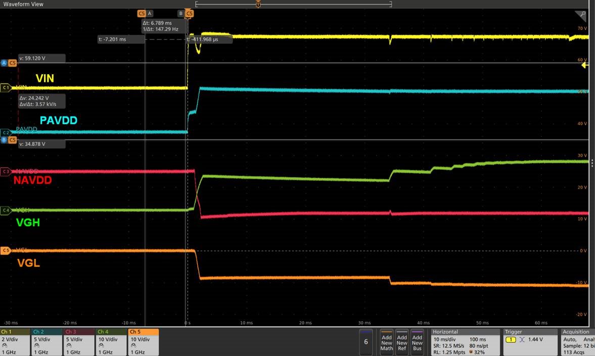

我的客户遇到 TPS65131-Q1的输入压降问题、在更换电源后、问题仍未得到改善。 请帮我分析这个问题、随附的文件是他们的电路和我们推荐的解决方案。 谢谢。

    输入压降问题似乎与输入电源在启动期间无法提供足够的电流来满足各种输出电源的浪涌电流要求有关。 当您说更改电源对问题没有帮助时、您是否尝试使用台式电源来提供 VDDI/VDD 输入电源? 如果使用台式电源消除了这种 Vi 压降、我建议重点关注输入电源设计是否能够满足其输出端电路的浪涌电流要求。
