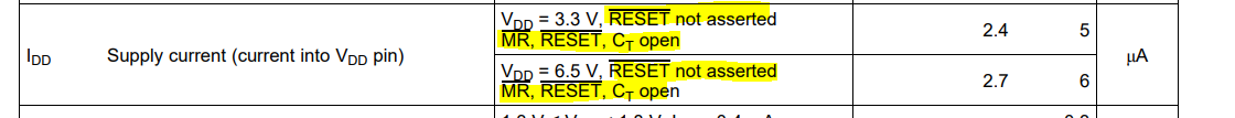

尊敬的、我对该器件的最大功耗有疑问。
在数据表的第6页中、显示了最大 IDD 为6uA。 但 MRZ 引脚具有90k 的上拉电阻。 在这种情况下,MRZ 未激活时的总功耗 应为:6uA+3,3V/90k=44.6uA。  是真的吗?
提前感谢您。
    请参阅指定的条件(如下所示)。 最大 iQ 将在最坏情况下确定、此时手动复位打开。
    为了避免产生较大的效率值、应尽量缩短 MR 置为低电平的时间。 检测方案仅按电平而不是按时间进行、因此如果 MR 引脚的电压低于阈值、则会触发复位。
    感谢您的回答。
    但在"复位未置位 MR"的情况下、MR 输入通过一个90千欧的上拉电阻器在内部连接到 Vdd。 在这种情况下、功耗应为(3、3v/90k)+ 6uA=
    Ua。 是真的吗?
    根据我的理解、这是:
    先生 复位 功耗
    开路 1 6uA+ 3、3/90k (由于内部上拉连接至 Vdd)
    0 0 6uA。
    提前感谢您
    对于 MR =开路、复位= 1的情况、是的、MR 在内部上拉至 VDD、尽管 VDD 不在上拉范围内。 内部上拉电阻与上拉电阻器连接的高阻抗 CMOS 输入相结合、可实现数据表规格中考虑的最小电流。
