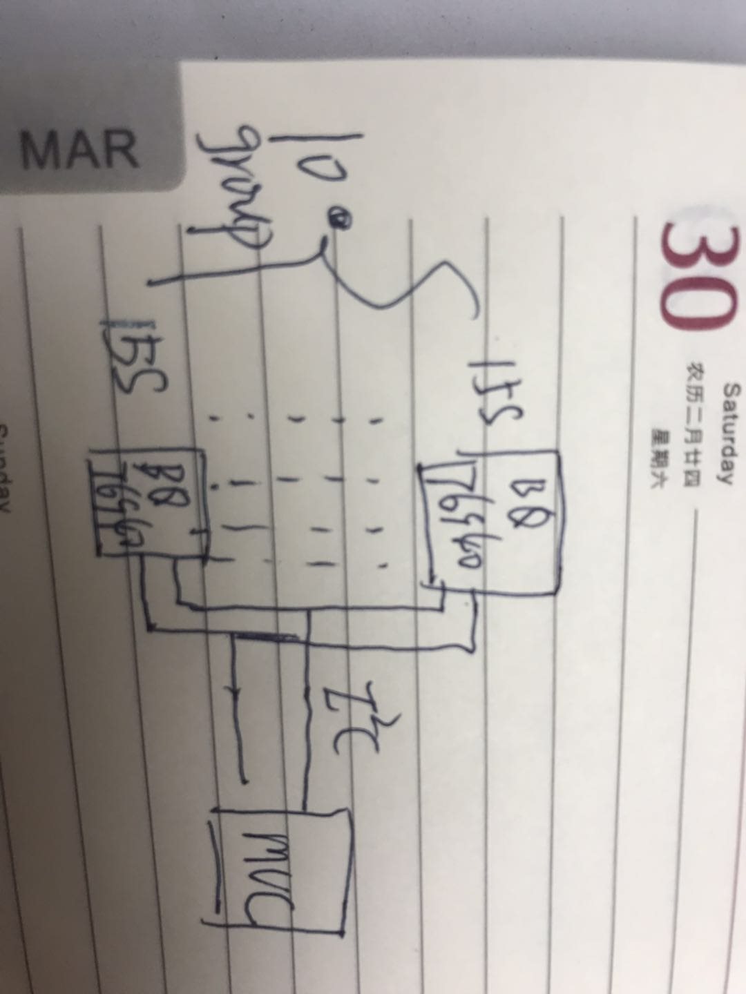

尊敬的 所有人:
  我计划使用 BQ76940来监控150s 电芯。 作为 独立的模块组。   如下所示,我是否可以使用此连接来实现此功能?或者 您是否可以给出其他建议
 此?谢谢。
    您好 Bill
    请参阅 TIDA-01093、了解 bq769x0可堆叠设计、I2C 需要隔离。 由于 I2C 地址无法更改、因此也需要设计 I2C 选择电路。
    我将请我们的技术专家就此提出更多建议。
    您好 Bill、
    一些用户已经堆叠了两个器件、例如 TIDA-01093中的示例。 但是、要堆叠大量器件、您需要找出一种将不同器件的所有 DSG/CHG 输出组合在一起的方法。 BQ76940并非真正设计成堆叠。 您可能需要考虑使用 bq76PL455或 bq76PL536A 可堆叠监控器。
