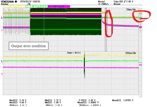

    此事件是一种罕见的事件、在通过输入2.2V 稳压电源将输出上的负载从1mA 更改为20mA、然后将1mA 时会发生。
    在负载轻负载时、似乎正在执行升压操作一次、但电压会立即下降。 这是由输出电容器的容量造成的吗?

    黄色信号是输出电压。 设置电压为3.05V。 BAT 引脚上的电压为2.2V (在这个图中、使用一个经稳压的电源)。

    现在、让我用我的语言来描述这种现象:
    该电路将2.2V 的稳定电源升压至3.05V 的目标输出电压。 当负载从20mA 变为1mA 时、输出电压会大幅下降、然后等于 VIN。 大约40ms 后、Vout 再次恢复到目标值。
    我是对的吗?
    请显示 Vout 下降时刻周围的波形。 它看起来是尖峰。

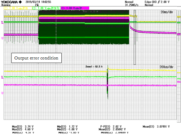

    私はあなたが見ているデータは異なるかもしれないと思います。μ A
    Voutが目標値に戻りません。負荷が20mAから1mAに変化すると、数回スイッチングしますが、VINの電圧になります。μ A
    もう一度データを貼り付けます。μ A

    您是否可以分享我提到的左红色圆圈的清晰波形。 Vout 下降的时刻
    Minqiu San

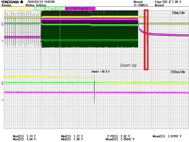

    l 在输出电压再次下降时更新数据。
    底部有一个放大的波形。
    您可以看到、电压瞬间下降。

    很抱歉、它仍然不够清晰。
    请用20us/div 或甚至短整型放大、以确保 SW 点清晰运行。 恐怕采样率和记录功能对于该波形来说足够了。
