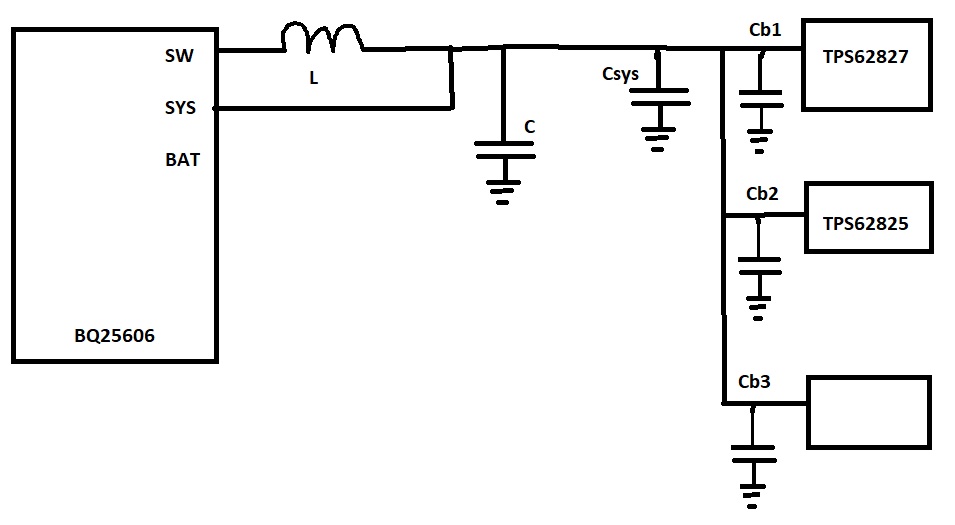

    2)
    A)
    我将通过 SLVA924读取数据、第5页上指出电感电感应在1uH 至2.2uH 之间。
    L 的最佳选择是什么?
    我们有:
    -VBUS 为5V 至12V
    -i_inmax=3A
    -i_chgmax=3A
    -Vbat、我们允许从4.2V 到4.4V 进行选择
    -如果电池不存在,并且 VSYS 为3.7V (已禁用充电),则系统也应正常工作。
    B)
    另外,我们应该严格遵循输出电感和 SYS 电容准则,以确保系统的稳定性和性能。
    这些指南在哪里?
    此外、我们要连接到多个降压 DCDC 的 VSYS 电压、它们具有 CB 输入电容
    选择 BQ25606输出端 C 的正确方法是什么?
    CSYS + CB 输入电容的最大值是多少?
    David。

    µH)µH 1 μ H 至2.2 μ H 的任何电感器值都将起作用。 设计权衡是在电感器尺寸和纹波电流之间进行的。 较大的电感器将降低纹波电流、但也可能更昂贵、并且占用更多空间。
    2b)"指南"请参阅数据表的第9.2.2节、其中提供了计算适当电感、输入电容和输出电容的原理和公式。 您还可以简单地使用 WEBENCH 为您的特定设计参数计算合适的组件值。 至于输出电容、通常可以毫无问题地增大该电容。 主要问题是、如果电容器过大、它们可能会导致超过器件额定值的高浪涌电流、但这似乎不是您的方框图中的问题。 我不会太担心这一点;您只需使用10 µF μ F CSYS 电容器、而不用担心 CB 电容器。
