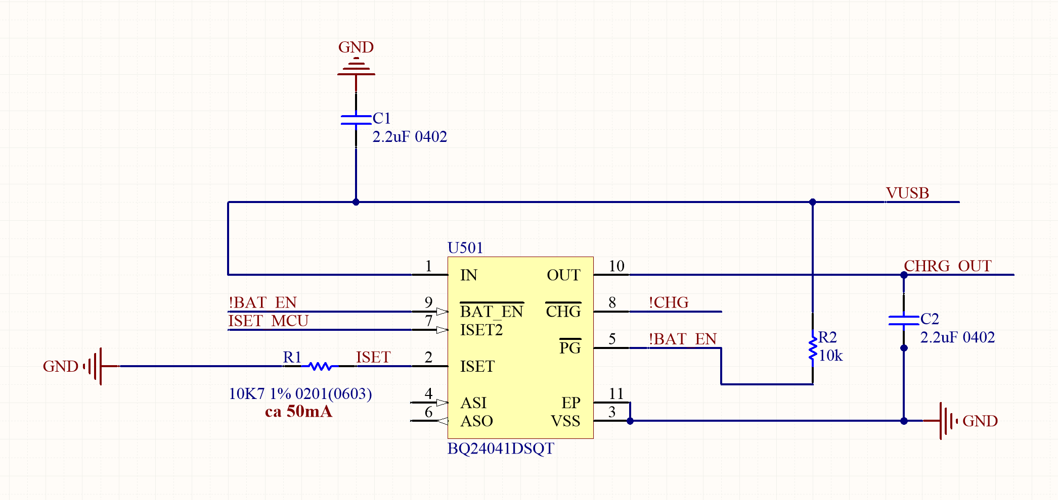

    您好 Bill、
    很抱歉、但我仍然不理解...
    我无法上拉至 VIN (即使 VIN 保证小于7V)、因为如果 VIN 缺失、上拉源缺失、并且我在!PG 和!EN 之间看不到足够的电流、因此它将浮动、因此充电器不会充电-正确?
    下面是原理图:
    我们的完美解决方案是:
    -如果 VIN 正常、则默认情况下充电
    -如果 VIN 不正常、请勿充电
    -如果可以通过 MCU 输出覆盖、那将是极好的。 我们还可以将引脚配置为具有内部上拉或下拉电阻(13k)的输入(如果有用)
    编辑:
    也许更简单的替代方案:如果!EN 连接到 GND 但没有 VIN、Iq 是否仍为1uA?
    你好
    感谢您提供原理图。
    MCU 还控制 BAT_EN 还是仅控制 ISET2?
    也许更简单的替代方案:如果!EN 连接到 GND 但没有 VIN、Iq 是否仍为1uA? --是-- PG 至 BAT EN 连接的主要特性是低 Iq?
    如果未使用上拉:
    1) 电源正常和充电已启用条件正常、无风险
    2) 由于缺少上拉电阻器、非电源正常状态存在一些风险、但由于输入电压较低、电路将无法开始充电。  在这种情况下、您可能可以、但您需要验证性能是否满足您的要求。
