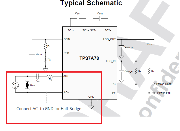

大家好、
在 TPS7A78的数据表第7.3.7节中、我发现 Vscin=4*(Vldo+0.6V)-2.5V、因此 Vscin 应该大约为20V。
但是、根据方框图、SCIN 应该是来自交流输入的半桥/全桥整流电压的输出。
如果我在 AC 引脚上施加220VAC/50Hz AC 输入电压、Vscin 电压是多少?
您能帮您提供一些计算结果吗?
非常感谢。
James
    尊敬的 James:
    感谢您关注 TI 的新型智能交流/直流线性稳压器。 只是想强调一下、您不应将交流电源直接连接到 AC+引脚。 交流电源必须按照数据表第一页上的典型原理图进行连接。
    关于 CSCIN 电容器的大小、请参阅第8.1.4节(输入和输出电容器要求)、了解如何使用公式4 - 7并了解交流电源电压和频率、根据负载电流计算应用所需的 CSCIN 电容器。
    当使用交流电源(交流输入模式)为 TPS7A78器件供电时、CSCIN 电容器电压由内部控制(钳位)、有关更多详细信息、请参阅第7.4节(器件功能模式)。
    除了器件数据表外、器件的 EVM 用户指南 还提供了有关这款创新型新器件的详细信息。
    再次感谢您的关注、请随时发表您可能仍有的任何问题。
    BR、
    Haidar
