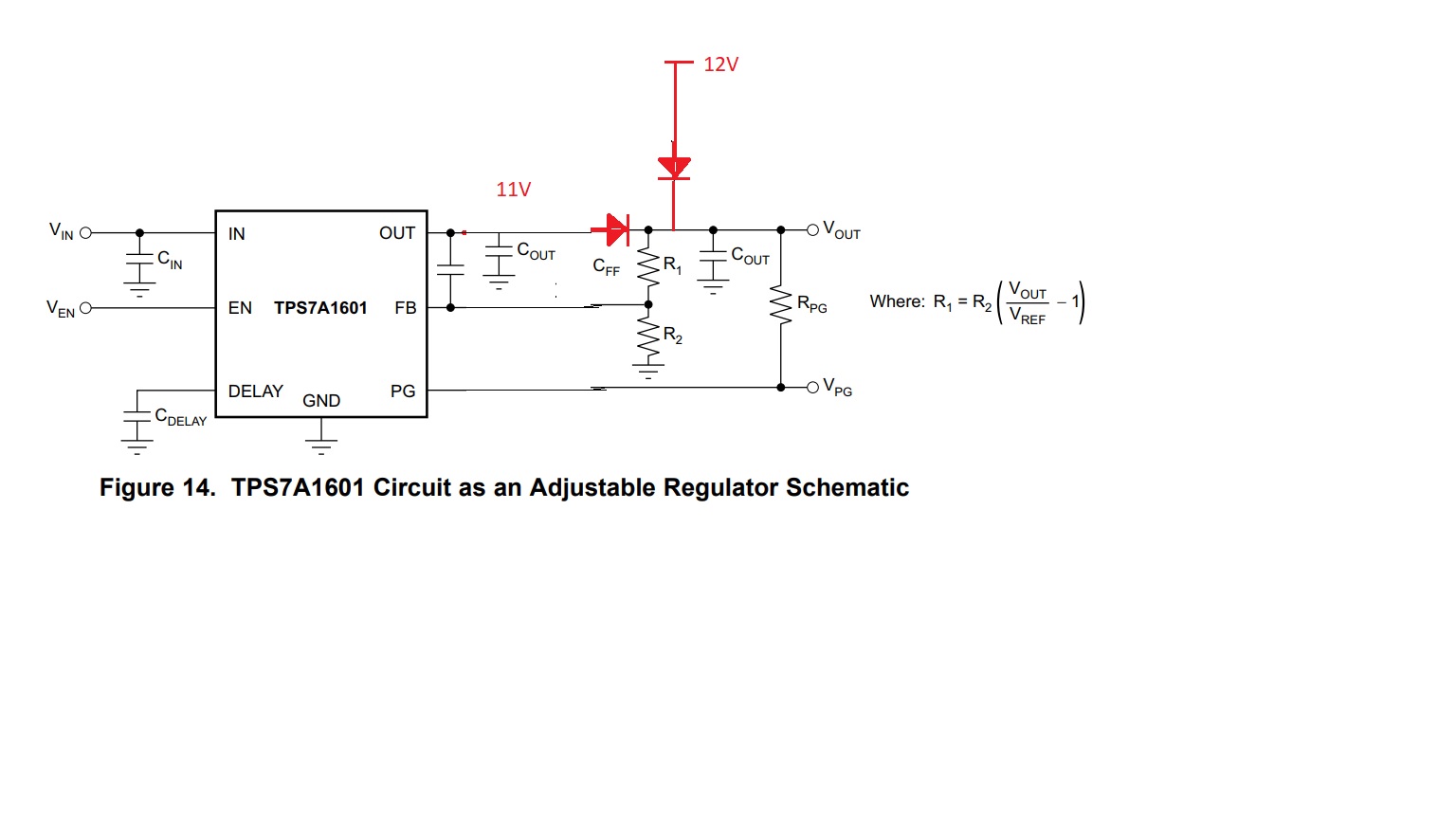

该器件将提供偏置电源、直至更高效的开关稳压器启动并运行。 在移除 Vin 后、开关稳压器会保持保持12V 电源轨正常工作。 我不想让 PGOOD 断言、当 Vin 消失时、仅在12V 保持最终消失后。
该部件是否正常工作、PGOOD 是否具有过压检测功能? 数据表仅显示欠压。
    不用担心、当 Vin 下降时、FB 引脚不能高于 Vin、这将不起作用。
