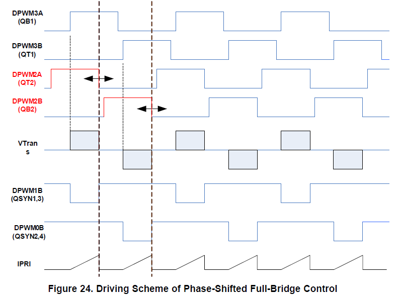

SR 如何在 PSFB PCM 模式的轻负载模式下工作?
我们是否需要关闭或限制 SR 的 PWM?
轻负载模式下的 SR 波形是否与  调节状态下的波形相同、如图所示?
    在现有 EVM 板的固件中、SR 处于开启状态、因此其工作方式与上面显示的波形相同。 但您可以进行更改。 如果您可以根据电流限制在轻负载时关闭 SR、DPWM 将在极轻负载时进入突发模式。
    肖恩
