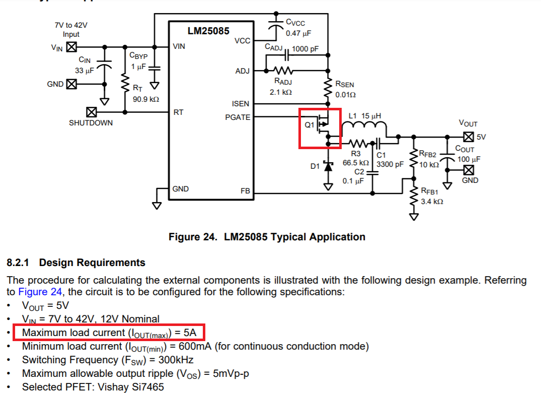

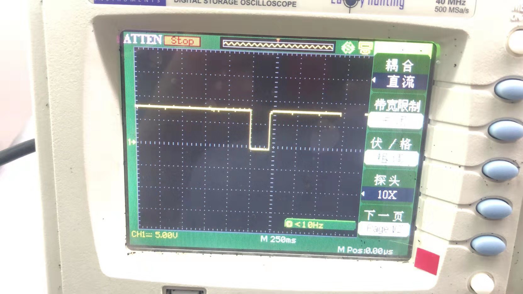

客户表示如果 LM25085输出电流超过5A、输出电压将会下降。 我将向您提供更详细的信息、但如果它依赖于数据表中图片中的 MOSFET Q1、我对其最大输出电流有疑问、而不是恒定5A。 输出电压波如下所示。
让我们来讨论一下这种现象。背景:VOUT=8.4V,VIN=25V,电子负载=8A
输入电压为25V 时、LM25085输出8.4V 在250~300ms 内下降至0。
输出电流为8A。 这种现象在正常工作40年代后出现。
输出电流为5A。 这种现象在正常工作3分钟后出现。
如果其输出电流低于4A、则工作正常。
我认为8A 会在某种程度上触发电流限制。 我已向客户提供一些考试建议、并将结果置于括号内。

    Qun、
    LM25085是一款降压控制器。 这意味着最大输出电流取决于 FET 的电流能力和 LM25042驱动 FET 的能力。 LM25085的驱动强度足以保守地驱动 FET、从而实现高达10A 的解决方案。
    如您所强调的那样、第8.2.1节说明了使用此器件的典型电路的设计要求。 这些是客户可能具有的系统规格。 我们使用设计要求来选择组件。 该示例的规格规定最大电流为5A、因此该示例设计的最大电流为5A。
    可以对设计进行修改以允许更高的电流。 这可以通过选择额定电流更高的 FET 并调整电流感应电阻器和/或通向 ADJ 引脚的组件来实现。
    如需更多信息、请参阅 LM25085数据表。
    Sam

    听起来器件会达到过热保护。 请检查器件是否发热。 如果是、您可能需要更改布局以提高热性能。 共享布局、我可以提供建议。

    感谢你的帮助。 已确定问题。 我告诉客户用 风扇来加速散热、可以正常工作。 可以保持输出电压。
