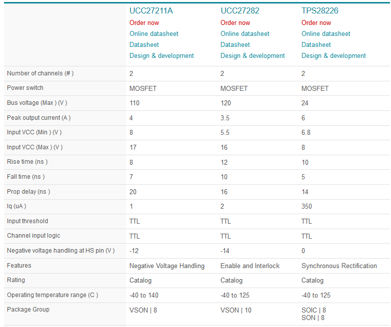

您能不能建议同步栅极驱动器(TPS28226)和通用栅极驱动器(UCC27211)之间的主要区别是什么? 还请提供比较表、非常感谢!
http://www.ti.com/lit/ds/symlink/tps28226.pdf   同步栅极驱动器
http://www.ti.com/lit/ds/symlink/ucc27211.pdf  通用栅极驱动器

    您好、Sean、
    TPS28226被设计用于同步降压转换器应用-基本而言,在该应用中,您可以用有源开关替换降压转换器中的二极管以提高效率(您可以调整 MOSFET 的大小,使 RDS*id 小于二极管的正向压降)。
    我们有两个新器件、UCC27282和 LM5108。 您可能需要查看这些内容。

    您好 Dapkus、
    那么、您是说同步栅极驱动器通常用于2个 MOSFET (高-低侧)、通用栅极驱动器用于 MOSFET+二极管吗?

    您好 Sean、
    感谢您关注 TI 半桥栅极驱动器。 TPS28226同步半桥驱动器和 UCC27211半桥驱动器的主要区别在于两个方面。 与 UCC27211的额定120V HB 电压相比、TPS28226具有33V 的较低 BOOT (或 HB)电压。 因此、转换器的输入电压要求是一个主要考虑因素。
    此外、TPS28226是用于控制高侧和低侧驱动器的单控制信号输入。 高侧驱动器遵循 PWM 输入极性、LO 驱动器的时序是一个补充(反相)极性、在开关转换期间具有固定死区时间。 UCC27211专门具有两个独立输入、高侧驱动器和低侧驱动器由两个控制输入控制。
    如果 UCC27211非常适合该应用、则会有一个新的驱动器、该驱动器具有更好的计时功能并添加了 UCC27282特性。 UCC27282包括一个特性、在这个特性中、低侧和高侧驱动器被阻止同时为高电平、即使两个输入为高电平。 不过、死区时间需要在外部进行控制。
    下面是3个驱动程序的表格。
    确认这是否回答了您的问题、或者您可以在此主题上发布其他问题。
