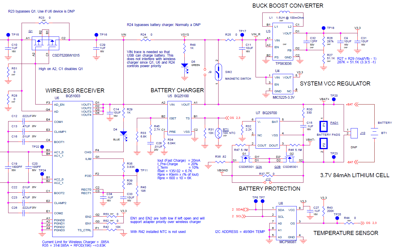

我将 BQ25100用作锂电池更换器、并为设计供电。 有时不需要锂电池。 那么、如何确保 BQ25100电压输出在有无锂电池的情况下保持在正常范围内?
    你好
    BQ25100具有模式调用终止和计时器禁用模式(TTDM)。 在此模式下、该器件的工作方式类似于电源、适用于电池被取出的情况。
    要进入此模式、需要将 TS 引脚上拉至高电平或悬空。
    如需更多信息、请参阅数据表的第8.4.5节。
    Bill、我发现您的答案比规范的第8.4.5节要清晰得多。 如果我让 TS 浮动以支持无电池运行、这是否意味着我必须放弃热敏电阻的功能? 下面我展示了可使用10K 或热敏电阻的充电器电路。 现在已填充10K。
    感谢您的帮助。

    TS 引脚和 TTDM、计划使用 NTC 移除电池组、这将使 TS 悬空并进入 TTDM。
    但是,如果 NTC 在 PCB 上并且可以独立于 NTC 移除电池也需要 TTDM 和温度监控器--你可以将 TS 拉高到1.6V 以上以触发 TTDM。 需要某种方法来告知电池已被移除、从而将引脚拉至高电平。 安装蓄电池后、该驱动电路将悬空并让 TS 电流源驱动 NTC。

    最后、我将从 TS (B1)上移除10K 接地端并让 TS 浮动、从而测试您针对我的电池移除问题建议的性能。 但这不起作用。 VIN (A2)为5V 且未连接电池时、VOUT (A1)上的电压为1.76V。 该电压为低电平以运行电路板。 在连接电池的情况下、VOUT 为4.24V、BQ25100似乎正常工作。 我已经测试了几个充电/放电周期、电池上的充电电流和电压看起来都是正确的。
    此外、TS 引脚在该引脚上的电压为1.98V 时绝对悬空。 当 TS 上的正极端子为无穷大时、这个浮动引脚与 VOM 对地的电阻为无穷大、而当 TS 上的负极端子为大约5.8M。
    当我在没有电池的情况下启动电路板时、电路板确实会运行几秒钟、但 VOUT 会快速变为1.76V。 此时、我可以连接电池、一切看起来都正常。
    那么、我怎么做呢? 我是否需要通过电阻器将 TS 上拉至高电平? 如果是、我也会将该引脚连接到哪个电源轨? BQ25100的输出还是 BQ25100的输入(5V)?
    Jeff
    Jeff
    您可能会看到输出电流受到限制的电池预充电情况。 低于2.5V 时、电流被限制在大约20%的快速充电电流。 如果在启动时施加系统负载、器件可能无法通过预充电完成。
