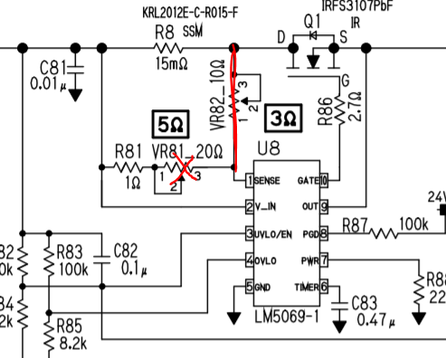

您好、E2E、
我们的客户正在使用 LM5069-1。 它们将设置为>2A 的过流限制。
但是、当过流 NIER 3A 时、LM5069-1不会闭锁、需要重试。
TI 是否能够从原理图中找到任何原因?
ACGUY
e2e.ti.com/.../5734.LM5069_2D00_1_5F00_Schem.pdf
    您好 、ACGUY、
    为 VR81和 VR82设置了什么值?
    我建议将 VR82短路、打开 VR81并测试一次。 还共享输出电压、栅极、计时器、输入电流的 ME 测试波形。
    Rakesh

    您好、Rakesh、
    感谢您的建议、但我们的政策阻止我在开放论坛上发布客户波形。
    很抱歉给您带来不便、但我是否可以通过电子邮件直接向您发送客户波形?

    您好 、ACGUY、
    明白。
    我已向您发送了我的电子邮件 ID 以通过 电子邮件进行讨论 请在解析后关闭此主题。
    Rakesh
    您好、Rakesh、
    感谢您的友谊。 我获得了客户的电路板。 我将在几天内通过电子邮件发送一些波形。
    谢谢你。
    ACGUY (吉希塔卡纳奈)
