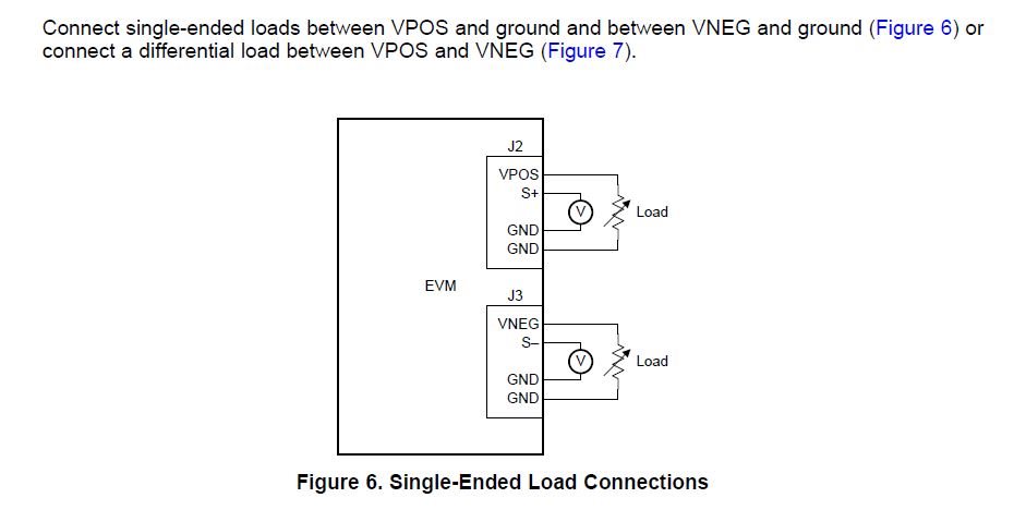

器件型号:TPS65132
大家好、团队成员
我根据数据表连接测量值、如下所示。 正输出电压正常、但没有负电压输出。 我已确保负输出使能引脚已开启。 请提供您对此的评论。
非常感谢!

    切斯特、您好!
    使能 跳线设置为 on、两个输出都应开启。
    请读回 reg00h 以确保器件 为修订版 B
     器件损坏的可能性更大。 您是否尝试过另一个 EVM?
