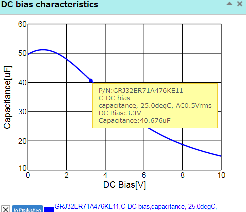

    公式3要求计算总有效输出电容、该电容考虑了电容器的直流偏置。
    对于 VOUT=3.3V;KTT=2;Cout_c陶瓷=100uF 的情况、假设您使用的是2个47uF 陶瓷电容器。 您将注意到、在3.3V 输出电压下、单个47uF 的输出电容现在为40uF。 因此、总输出电容实际上是80uF、而不是94uF。
    将其重新插入公式3可得到以下结果:RTT =((2*3.3*80uF)/50 - 2)= 8.56k Ω、这接近于表8建议的8.66k Ω。 通过使用典型值而不是有效电容、在较高的输出电压下、误差变得更加明显。
    请注意、在给定电压下、陶瓷的降额速度通常快于聚合物。
    希望此答案提供了有关计算结果与建议值之间出现差异的原因的见解。
