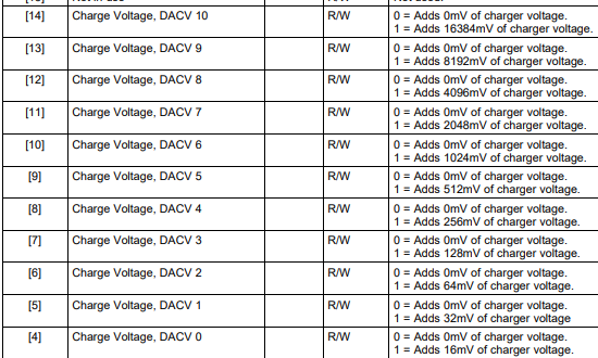

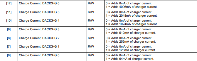

我收到了有关充电电流设置和充电电压设置的问题。
1.如果客户希望将充电电流设置为1024mA,则需要将电阻器设置为0010000。
之后、如果客户希望在1024mA 中添加128mA 以获得1152mA、是否需要将电阻器设置为0010010 (1024mA+128mA)?
或者是否只需设置0000010 (128mA)并将其添加到之前的1024mA 中?
 2.与#1相同的问题。
当客户最初将充电电压设置为8192mV (01000000000)时、如果他们想要在8192mV 上增加32mV、是否需要设置01000000010? 或者、它们只需要设置32mV (00000000010)、并且添加了先前的8192mV?
山口
    你好 Takashi、
    否、LSB 不会添加到上一个寄存器中。
    他们需要为所需的每个寄存器设置设置完整值。
    1)它们需要设置为0010010、然后
    2)它们需要设置为01000000010
