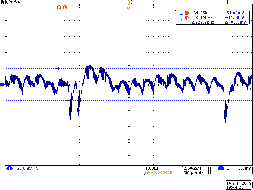

我已验证 LM5141器件是否可与 TI 评估板配合使用。
规格如下。
在我的评估中、输出电压在220kHz 处波动、如所附的46V 或更高输入电压下的图所示。 此外、输出可能会下降片刻。
输出电流为0.5A。
您是否知道导致此行为的原因?
(规格)
输入电压:48V (典型值)、60V (最大值)
输出电压:12V
输出电流:0.1A (典型值)、1.0A (最大值)
FS:2MHz (设置为 FPWM 模式)
(EVM 的修改)
输入电容器:移除 C2、C4和 C5除外。
输出电容:已移除14、15、16、17、18。 相反、它实现了4.7uF x 3。
L2:10uH
R18:1kΩ Ω
将输出电压设置为12V
DEMB = VDDA:FPWM 模式
    Kaji、
    该波形很奇怪、输出电压不应像这样振荡。 这肯定是不稳定的、它可能是您的控制环路的一部分。
    您是否使用设计工具中建议的值来设置 R18? 如果您没有这样做、我强烈建议您使用我们的计算器正确设置您的补偿网络。  您可以在 " 软件"部分的"工具与软件"中找到它。
    让我知道补偿网络是否解决了这个问题、
    奥兰多
    感谢你的答复。
    我将考虑连接到 COMP 终端的器件的常数。
    我将移除 EVM 上的输入滤波器。 因为实际创建的板的尺寸很小。
    输入滤波器是否会影响环路的稳定性?
    输入滤波器不会影响控制环路。
    根据您的 VIN 源、它可能会导致影响稳定性的噪声问题。
    例如、如果 VIN 来自另一个开关电源、则该开关的噪声会与该开关发生串扰并导致抖动或不稳定。
    只需确保 VIN 稳定且干净。
