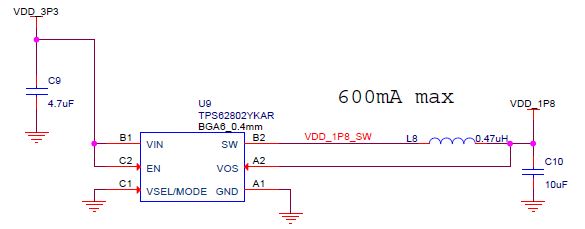

器件型号:TPS62802
我已将电路设计为固定在1.8V 输出。 电路板加电时、1.8V 在输出端显示、10秒左右之后、它会增加到3.3V 输出。 布局与首选布局相同。
    尊敬的 Dee:
    感谢您分享您的原理图和布局。 它们看起来很好。
    您能否发送显示 Vout 上升的 Vin、Vout 和 SW 波形?
    这是什么类型的系统? 如果它有多个电压轨、则可能是某些引脚向1.8V 电压轨反馈3.3V 电压。 这将增加电压、而 TPS62802将仅停止开关。
    尊敬的 Dee:
    您是否能够捕获或解决此问题的波形?
