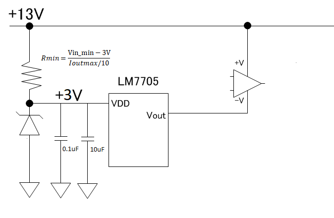

我的客户正在考虑使用 LM7705 + OPAMP
您能回答以下问题吗?
是否可以为 LM7705的 VDD 和 OPAMP 的+V 应用单独的电源?
例如、对 LM7705的 VDD 施加+5V 电压、 对 OPAMP 的+13V 至+V 和-0.23V 至-V 电压。
山口

    LM7705旨在为放大器的负电源引脚提供-0.23V 的低纹波电压。 如果您的放大器额定处理此正电压电源、则您的客户不应存在任何特殊问题。

    我收到了客户的其他问题。 您能为以下问题提供帮助吗?
    1.客户正在考虑使用以下电路。 如果有任何问题、您可以告诉我吗?
    /cfs-file/__key/communityserver-discussions-components-files/196/LM7705.ppt
    2.客户希望了解 LM7705在有负载时的输入电流。 客户测量了运算放大器的电源电流(6个)、平均值为11.5mA。 因此、LM7705从 Vout 引脚吸收11.5mA (从该电流)。
    以下输入电流计算是否正确?
    输出电压为-0.251V (最小值) x 11.5mA=2.9mW。  根据 d/s 中的图10、效率将超过95%、因此引脚将为2.9mW/0.95=3.1mW。
    IIN 为引脚/5V + Iq = 3.1mW/5V + Iq = 0.62mA + 240uA = 0.86mA。

    我会为您的系统推荐这种方法:
    VIN 为+13V、Iout/10、因为在该配置中、输入和输出之间的比率为10。
    仅将齐纳二极管用作保护。 输入电压超过5.25V 时提供保护。
    2. 回到您的示例,Iin 将是 :
    IIN=引脚/5V=3.1mW/5V=0.62mA
    这些信息是否足以满足您的客户需求?

    感谢您的支持。 此问题已解决。
