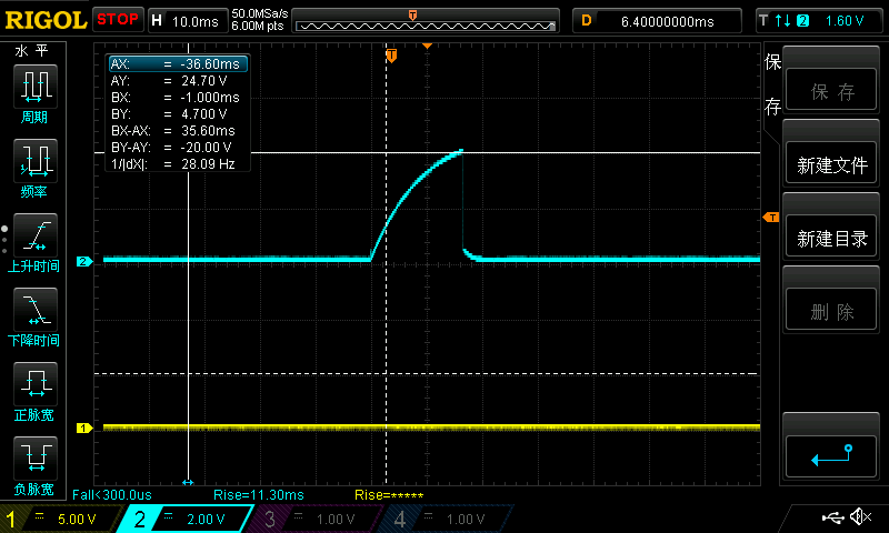

    热短路发生故障时、存在 Vgs 和 Vds 波形。
    黄色表示 Vgs、蓝色表示 Vds。
    我认为这有助于解决这个问题。
    抱歉、我在楼上做了一些错误、该波形是发生热短路时的 Vtimer。

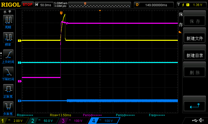

    答案:没有电流探头、当我触摸 VG 进入示波器时、VG 向下到21V、VS 向下到17V。我不知道原因、所以我没有捕获 VG 的波形。
    这是电源进入 SHORT。1计时器  3.Vin 4.Vout 时的波形
    这里是10R 负载下的过载波形。(Vout 为17V、Vgage 为21V) 1计时器  2 Vgate 3.Vin 4.Vout
    这里是短接的波形。(Vout 为17V、Vgage 为21V) 1计时器  2 Vgate (未连接到示波器) 3.Vin 4.Vout
    热短路测试、短路测试和过载测试 在昨晚很好地完成。但今天早上、我发现 MOSFET 在没有电的情况下再次损坏。 G V S 短接在一起。
