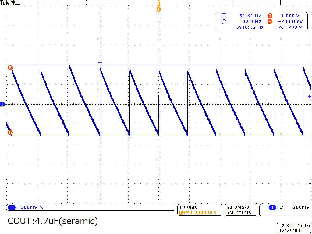

我已经使用 TI 评估板测试了 LM5141器件。
规格如下。
我已经检查了二极管仿真模式的运行情况、但我想问您有关其内容的问题。
我修改了 EVM 并在 VIN = 48V、IOUT = 0A 时监控输出电压。 我要附上这个数字。
输出电容为4.7uF 时、输出电压纹波为1.8V。 这是合理的值吗?
此外、如果将10uF 添加到输出电容4.7uF、则输出纹波电压将为0.5V。这是合理的值吗?
(规格)
输入电压:48V (典型值)、60V (最大值)
输出电压:12V
输出电流:0.1A (典型值)、1A (最大值)
FS:2MHz (设置为二极管仿真模式)
(评估板更改)
输入电容器:移除 C2、C4和 C5除外。
输出电容:已移除14、15、16、17、18。 相反、它实现了4.7uF。
L2:10 μ H
R18:1 kΩ
将输出电压设置为12V
    您好 Kaji、
    纹波规格取决于您的需求。 如果您使用此 LM5141为敏感设备或任何具有交流响应的设备供电、那么您将需要更低的纹波电压。 其他电阻负载不应受到输出纹波的影响。
    对于12V 输出、1.8V 纹波确实很高、不推荐使用、但如果转换器在 DCM 和 CCM 下保持稳定、则可以这样使用(在 DCM 下看起来正常)。
    我建议您使用更高的输出电容、30uF 的电容应使您的纹波低于250mV (12V 的2%)、否则、您应使用10+4.7uF 解决方案并检查其在整个负载范围内是否稳定。
