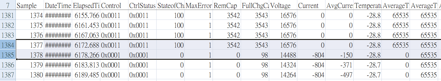

尊敬的 TI 专家:
BQ34Z100-G1在-28°C 时出现问题、您帮我检查它了吗? 附带的日志数据。
e2e.ti.com/.../1186_2D00_1.csv
    测量仪表不应在如此低温的环境下使用。 在低温下、您需要对化学 ID 进行 GPCRb 计算、以优化低温应用的化学参数。
