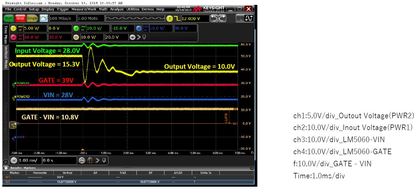

    我得到测试波形。 感官有两种。
    如果您有任何意见、请告知。
    运算中是否存在任何应力。
    输入电压和输出电压告诉直流/直流转换器、输入电压与 LM5060的输入电压相同。
    1、在直流/直流转换器输出开启最大电流操作后关闭。
    2.最大 直流/直流转换器电流运行时的 EN 关断现象。
    此致、H.S

    你(们)好
    请检查下面的波形。 我再次施加波形。
    你(们)好
    在第一幅图中,哪个通道对应于“LM5060的输出电压”?
    除此之外、LM5060的源(Vin)是什么? 是电池吗? 您是否期望 Vin 侧出现任何瞬变? 在这些情况下、您是否有 TVS 二极管来提供保护? ?
    MOSFET 是否也会在现场出现故障?

    你(们)好
    PWR1为 Vin_LM5060、栅极电压与 Vout_LM5060类似。
    Vin 可能具有一些瞬态、但瞬态电平 低于我们的预期。 小于35V-40V (10-20ms)
    收发器位于线路上。 但这是非常短的时间、并且是后盖。   并且无法添加 TVS 二极管。
    我们了解栅极和负瞬态和正瞬态的 Vout 的强度。
    您认为  负瞬态的程度如何?
    此致、HS
    负电压超过绝对最大值会导致该特定引脚的 ESD 结构损坏。
    Rakesh
