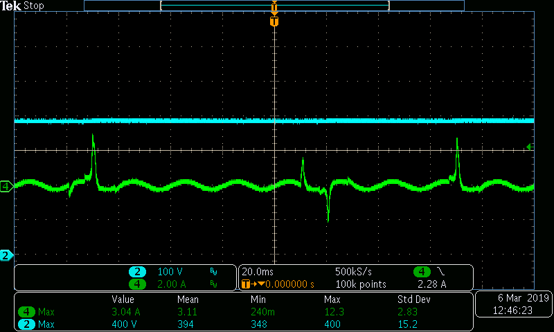

我的客户测试 UCC28070在  输入264VAC/ON 负载时出现输入电流异常。原因是什么?
测试波形如下:(CH2:PFC Vbulk、CH4输入电流)
C
    许成好、
    输入正确电压(264Vac*1.414)时,输出似乎接近。   出现此问题时、您是否检查了该职责? 我建议您将输出更改为400V。

    除了提高大容量电压之外、还有其他对策吗?
    您好、Cheng、
    这似乎是最好的方法。 如果输出电压低于输入、则升压电路没有 PFC 功能。
