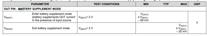

BQ24070有问题、DC_VIN 为0V、使用3.7V 锂电池、当 BAT 至3.2V 时、Vout 将降至1.6V。这是什么原因? 这是正常的吗?
    Jepson、
    在电池补充模式条件下、您的测试结果不正常。 下表是我们的电气特性数据、因此如果电池电压 高于2V、充电器仍应支持输出。
    那么、您能否告知您的电流输出引脚负载是多少? 负载可能太大、无法导致 BATFET 产生大压降?
