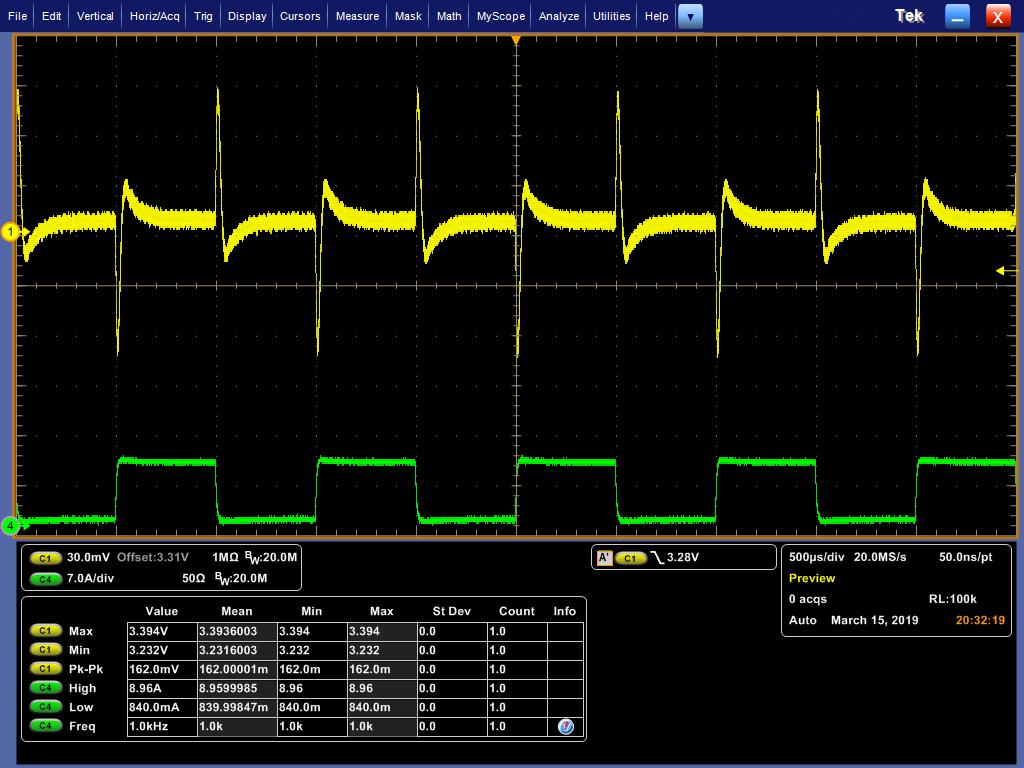

我叫 Morris、是 TI 技术人员。  我 遇到  了有关 TPS56C215 EVM 的技术问题。
根据 客户的 TPS56c215 EVM 调制请求、BOM 列表如下。
L=0.47uH、输出电容=22uF*10、CFF=200pF、RM_L=20k Ω、RM_H=160k Ω
当我进行瞬态测试 时、低于可闻噪声和瞬态性能非常差的条件。 400mVpp。 请参阅随附的文件。
VIN = 5V、Vout = 3.3V、Freq = 800kHz、
瞬态条件
0.9A - 9A 压摆率为2.5A/us、 高 电平= 0.5s、低电平= 0.5s
在我将 Vin 从5V 更改为12V 并将 Vout 保持为3.3V 后、可闻噪声 消失、瞬态性能变得良好(约168mVpp)。 请参阅随附的文件。

    1.是的。 如数据表中所述、最短关断时间为310ns。 因此、在800kHz 开关频率下、最大占空比约为75%。
    2.在进行瞬态测试时、您的环路可能会变得不稳定。 0.47uH 对于3.3V 输出电压而言太小。
    3.您使用的电感值太小。 请将其更改为1.5uH 或2.2uH、并具有足够的饱和电流。
