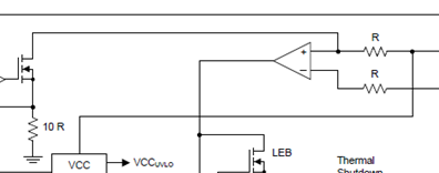

我不理解下面的等式
这是否意味着 R 上的电压    等于 Rsense?上的电压
请您解释一下方程式吗? 谢谢你。

    IL 峰值是电感器中的峰值电流
    VIADJ 是 IADJ 引脚上的电压输入
    Rsense 是 Rsense 上的外部电阻
    该公式用于计算电感器中的峰值电流、与您所展示的内部方框图无关。  请查看第27页的应用原理图、如图33所示。
    谢谢 Tuan

    很高兴   再次见到你! 但 我 不明白为什么 VIADJ 除以10。

    这是因为在器件内部、我们有一个有效的增益级来控制电流感应、而不是 VIADJ、这就是数学计算的方法。

    我认为、由于 IADJ 引脚是放大器的输入、因此10R 的电压始终为 VIADJ。 R 的电压为 VIADJ/10。 Rsense 上的电流逐渐上升。 当 Rsense 的电压达到 VIADD/10时、比较器的输出从低电平变为高电平。  你认为我所说的话是有道理的?

    如果这对您来说是合理的、您可以这样思考。  方框图只是我们在内部所做的工作的表示。
