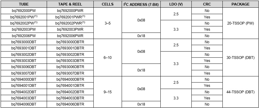

你好。 在芯片 BQ769x0数据表(SLUSBK2H)的第4页中,显示了具有不同类型芯片特性的表格。  同一型号的芯片具有不同的修改、具有不同的 LDO 电压 和带/不带 CRC。
请告诉我这些芯片的哪些修改最适合与 BQ78350配合使用。  是否有任何其他要求?  对于 BQ78350芯片、还有不同的类型?
为了更好地与外设兼容、这么多修改的目的是什么?
    您好 Alexey、
    您插入的表格描述了 BQ769X0系列显示器。 您需要选择最适合您的应用的显示器。 例如、您的电池中有多少节电池、您需要监控多少节电池? 如果该数字介于6和10之间、则应选择 BQ76930xxxx 器件。 然后、您不断了解自己的要求:您希望 BQ76930 LDO 输出什么电压? 您是否需要 循环冗余检查?...
    关于 BQ78350、当您转到 BQ78350产品页面时 、您会看到不建议将此器件用于新设计(NRND)、但我们建议改用 BQ78350-R1 (较新器件)。 在"设计和开发"和"软件"下、您可以看到是否为 BQ78350-R1提供了更新的固件。
    David、您好、感谢您的回复。  这是我的错、我没有很详细地问这个问题。  我使用的是 BQ78350-R1芯片、固件版本为 R2。  现在、我们设计电池配置8S。 我知道我需要使用 BQ76930进行此配置。  但我们有 BQ7693000、BQ7693003和 BQ7693006库存。  BQ78350-R1芯片与 BQ76930xx 所使用的芯片版本之间是否存在差异?  对于 BQ78350-R1、更好的电压 LDO 为3.3V 或2.5V?  除了 LDO 和 CRC 之外、可能还存在任何细微差别?  感谢你的帮助。
    尊敬的 Alexy:
    BQ78350-R1需要一个2.5V LDO 来连接其 VCC 引脚。 BQ78350-R1会自动检测是否启用了 CRC。 以下是《BQ78350-R1技术参考手册》中的信息:
    bq78350-R1旨在与具有2.5V REGOUT 的 bq769x0电池监控器搭配使用
    配置和 I2C 地址0x08。 但是、bq78350-R1可以使用具有或不具有的 bq769x0
    通信 CRC 被启用(bq78350-R1自动检测 CRC 是否被启用)。
    Matt
    您好、Matt、感谢您的帮助。 请告诉我、这是否意味着如果我使用 BQ7693006 (3.3V LDO)、会损坏芯片 BQ78350?  到 目前为止、我们已在多个电路板上安装了一组 BQ7693006和 BQ78350、它们正常工作、但我想知道我们是否犯错。
    您好 Alexey、
    使用3.3V 电压违反了数据表中的 BQ78350绝对最大电压。 它可能可以工作、但不安全、可能会导致可靠性问题。
    Matt
    您好、Matt、感谢您的详细解释。
