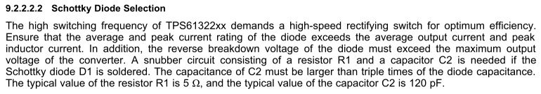

我们的客户正在使用 TPS613221A、其电路板无法通过推荐 的5 Ω/120pF 缓冲器的 EMC 测试、而电路板 可以通过22 Ω/2200pF 缓冲器的 EMC 测试。 是否可以更改 缓冲器的值?
P.S. 工作条件:Vin=3.6V、Vout=5V、 Iout=800mA、 L=4.7uH、Cdiode =75pF
米兰达
    您好 Miranda:
    缓冲器设计基于特定电路和布局。 因此、建议值仅供参考。 一般来说、较大的 C2将具有更好的 EMC 行为、但会带来更大的功率损耗。
    下面是应用手册。 是否可以帮助您和客户进行更好的设计。
    www.ti.com/.../slva255.pdf
