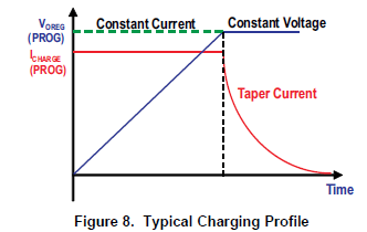

3、我可以只使用一个相位:恒定电流来为超级电容充电吗? 我想知道仅恒定电流充电与典型充电方法之间的区别、如下图所示。
充电曲线是否必须首先是恒定电流、然后是恒定电压?  仅使用一相(恒定电流)充电有哪些优缺点?

    VSYS 是您的输入电压、D2是肖特基二极管的正向压降、Vsup 是超级电容器的电压。 这样做的缺点是、当超级电容器的电压通过充电而增加(Vsup 增加)时、充电电流将线性减小。 从 CC-CV 充电曲线可以看到、在 CC 相期间、充电电流保持恒定、直到超级电容器充电至充电调节电压、 这就是参考设计中提到的方法效率较低、充电时间相对较长的原因、因为充电电流在整个充电过程中都会降低。
    CC-CV 阶段有助于将超级电容器精确充电至设定的充电调节电压。 如果您在超级电容器和 IC 感应输出电压之间有阻抗,则 IC 将测量充电电流*IMPEDANCE +实际超级电容器电压,如果只是使用 CC 相,则会提前终止。 在 CV 阶段、IC 将调节输出电压并逐渐降低充电电流、直到终止。 在 BQ24640中、可配置充电电流和充电调节电压、但您无法禁用 CV 阶段的充电。
