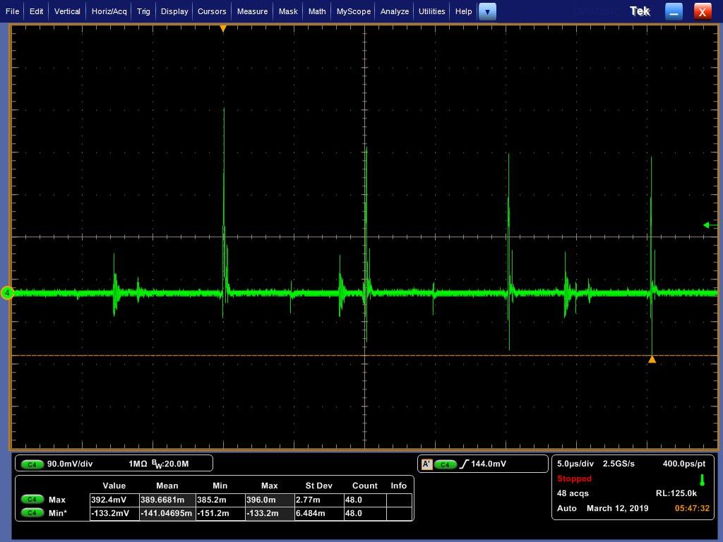

 UCC2897A CS 波形异常、其他管脚的波形 Vout 正常、但 Vout 低于目标值、为什么?
    您好、user5074120、
    如果 CS 波形不是预期的波形、且输出电压较低、则可能是电流感测阈值被激活。
    您是否在较低的功率输出下进行了测试或查看了您可能共享的任何波形?

    尊敬的 John:
     无负载输出.CS 波形不是锯齿波形.RTOS 是笔的转差。
    请参阅附件以了解 CS 波形  。谢谢!
    您好、user5074120、
    该波形不能很好地了解正在发生的情况。 它必须是在非常轻的负载下获得的。
    您能否附上准确的原理图以及负载、测试测量和设计要求的一些详细信息。
    John
    您好 John,
      感谢 您的回复。
      这个问题已经解决。布局问题在 LINEUV 引脚,上引起了很多噪声并触发了 UVP、因此无法正常工作。
    很高兴听到问题得到解决。
    John
