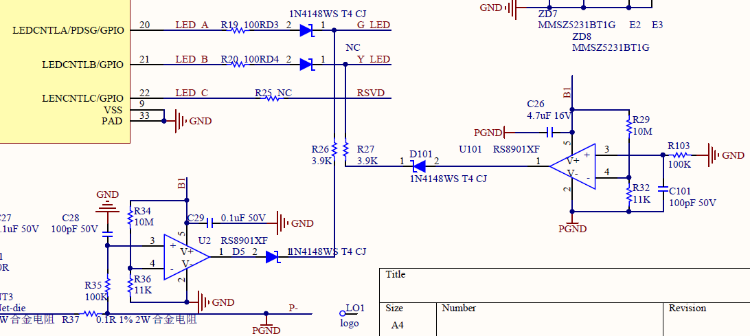

根据终端客户的要求、我们需要更改 BQ40Z80的 LED 显示功能、因此添加了一些电路来实现、请帮助确认该部分电路是否对芯片有影响、谢谢。
添加的电路如下所示。
    你(们)好、Gary
    虽然我不是修改器件的标准电路的粉丝、因为引脚本来不会具有附加电路的特性、但我要说对器件进行广泛测试、以验证是否存在副作用。 我们不能保证从我们的最终目标开始
