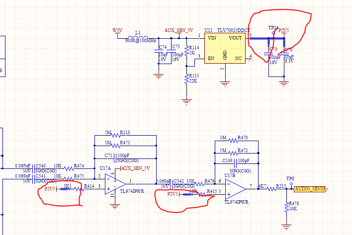

尊敬的 TI 团队:
我们将 TL974用作辅助输入的信号电压电源缓冲器、并将 TLV70025用作 OPAMP 正输入端口的2.5V 基准电压、请参阅。 请参阅。 原理图。
但我们发现了一个问题:某些单元的基准电压不是2.5V、而是3.8~4.5V。
仅测试了 TLV700025、其输出电压2.5V 良好。
这种设计是否有问题? 或者您有任何建议吗?
Harley。

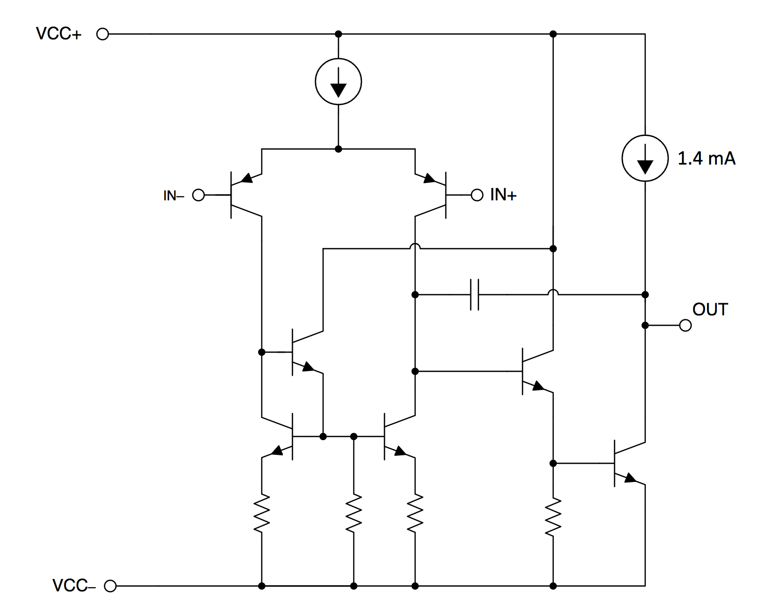

    我认为使用 TLV700作为基准的问题是 LDO 通常被设计成提供电流来调节电压。 它们通常不会灌入电流。
    TL974的方框图显示了使用 PNP 晶体管的输入级。  如上所述连接、这会拉高我们的输出、而 LDO 可以做的就是尝试完全关闭其导通 FET。 我们确实有一些具有推挽输出级(TLV713和 TLV733)的 LDO、其工作效果可能会更好、但精度可能是下一个问题。 原因是灌电流能力是为了最大程度地减少过冲。
    我对 TL974不是很熟悉、所以这是对可能发生的情况的猜测。
    尊敬的 John ***:
    感谢您的评论! 有道理。  我们将调用一些 TLV713和 TLV733进行跟踪。
    我们在 TLV700025输出端使用10K 下拉电阻器构建了一些 PCBA、这很有帮助、但似乎不合适、我们发现至少有一个 TLV700025已损坏、输出始终~4.8V。
    TL974 PNP 晶体管有多少电流?
    如果不更改布局、我可以如何解决此问题?
    Harley
    您好 Harley、
    遗憾的是、我不太熟悉 TL974、但数据表声称输入偏置电流可能高达1000nA:
    您可能会尝试添加2.5KOhm 下拉电阻以防止节点上升、但这可能会影响电路的其余部分。 在布局更改之后、我看到的唯一一种可能适用于现有电路的方案是将 C70更改为1.25KOhm 电阻器。 并且可能会缩短或显著降低 R414和 R415的电压。 同样、该建议未理解 TL974的细微差别。
    我们的运算放大器团队的某个成员必须对此进行评论 。
