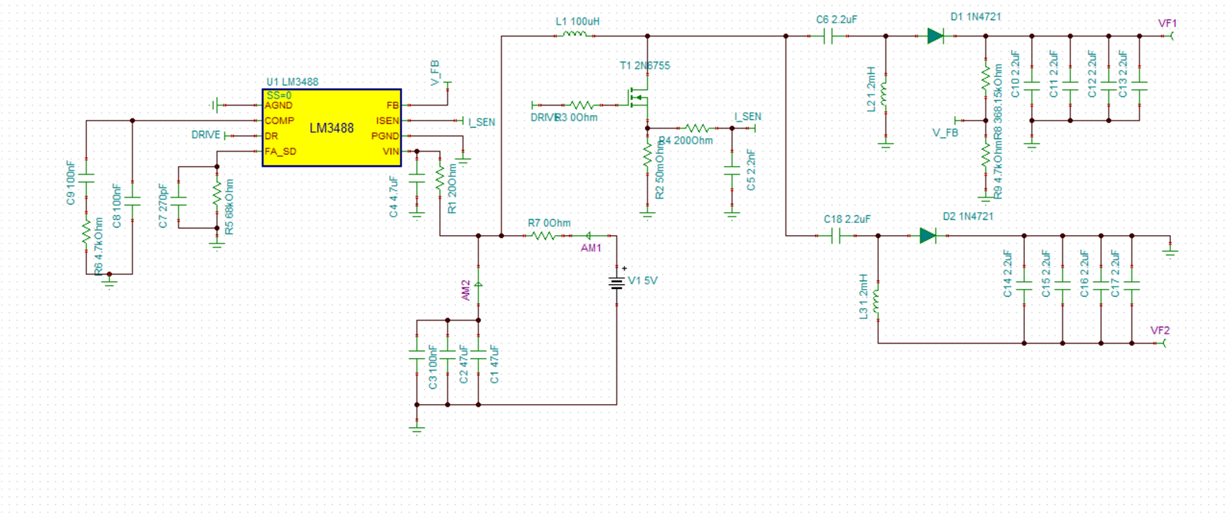

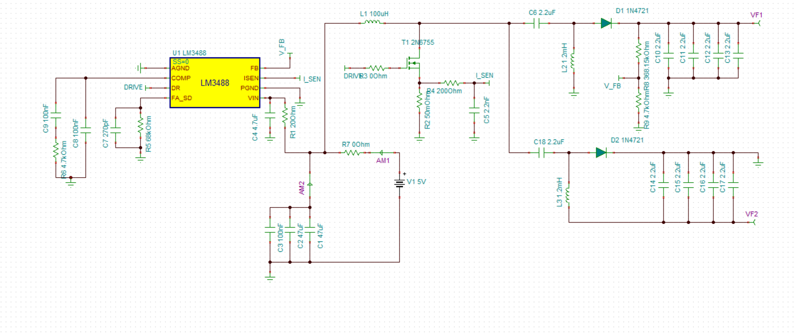

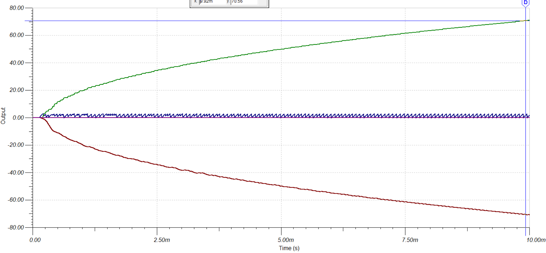

我尝试通过将反馈电阻器更改为368.315kOhm 来获得100V 的 LM3488输出电压:从图中我获得的是80V 的输出、我的原理图有什么问题? 可能是由于 MOSFET 的 VDS (max)有限、还是存在任何其他限制? 我使用 的 MOSFET 是 CSD19538Q3A。
此外,我想将输入电压从5V 降低到3V;在这种情况下,我知道我的 MOS 是不合适 的,因为它是3.6V Vgs (th),您还有其他 PN 要推荐吗? 我在您建议的 IRF7807数据表中看到过、您认为它可以用于3V 至80V 的应用吗?
