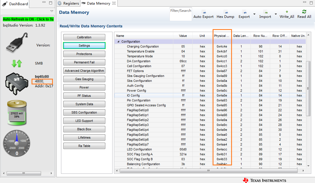

 我的 bqStudio 版本号为1.3.92。 将其连接到 bq40z80evm-020评估板。

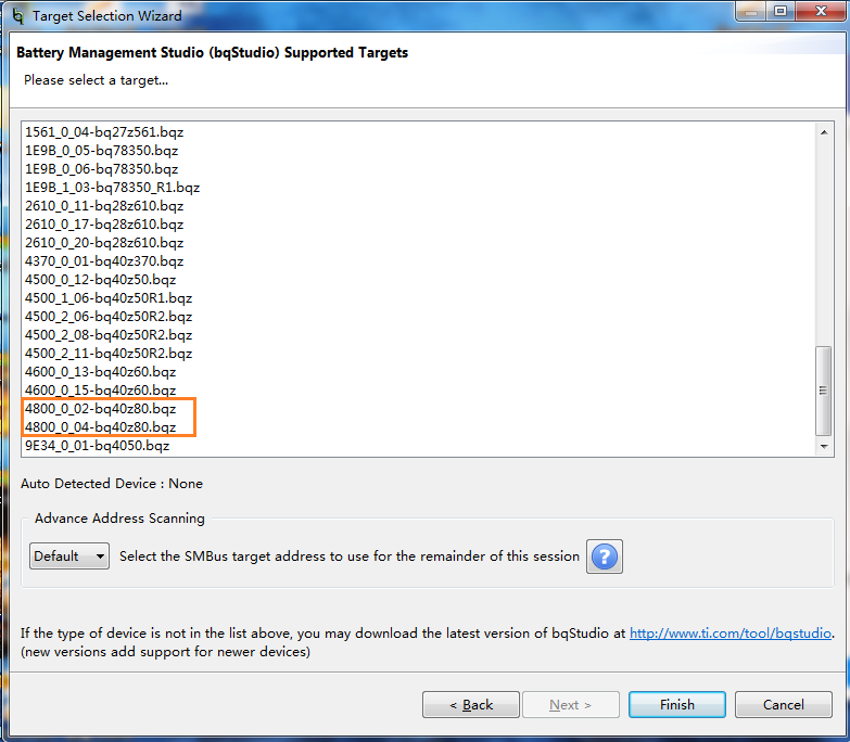

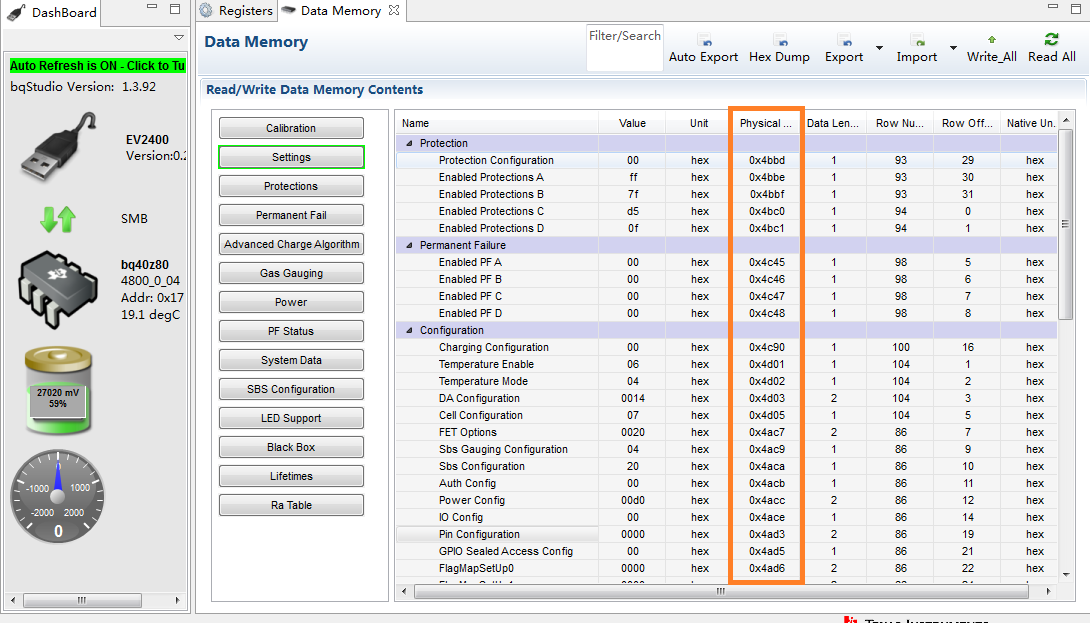

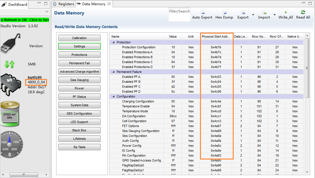

 在选择页面上,如果选择4800_0_02-bq40z80.bqz,则在数据存储器页面上,“物理起始地址”与技术参考相同,但如果选择4800_0_04-bq40z80.bqz,则在数据存储器页面上,“物理起始地址”与技术参考不同。
请告诉我哪一项是正确的?
选择页面:
 4800_0_04:的数据存储器页面
 4800_0_02:的数据存储器页面

    抱歉、第2章中有关4800_0_04的图片错误、
    以下是正确的屏幕截图、显示物理地址与手册。不一致

    在后续测试中、更改数据存储器时、我使用示波器捕捉 ev2400到 bq40z80发送的波形、发现物理地址与 studio 4800_0_04的显示一致、但这与 TRM 不一致。
    我稍后的使用方案是使用 CPU 通过 SMBus 与器件通信、因此请帮助我确定应使用表中给出的物理地址,谢谢!
    在这两种情况下、来自配置文件的 bqStudio 的物理地址都是正确的。 之前采样的0_02和最终0_04之间的固件发生了变化、导致地址发生了变化。 您的 TRM 似乎没有更新以反映这一点。
    当在您自己的代码中修改数据闪存时、最好检查版本以避免写入错误地址时出现任何错误。 需要更新 TRM 以在最终代码中反映正确的地址。 再次感谢您提请我们注意这一点。
